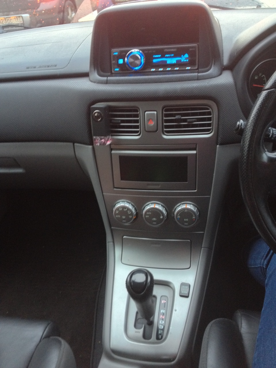

Infferno
23 Июн 2010
962
117
Внесу немного смуты....
Являясь как раз тем советчиком.
Козырек обычный + нижняя планка не имеют на себе ниодного номера!!! Я так понимаю общий номер имеет как раз комплект из козырька, планки и двух креплений.
Козырек под нави имеет другую форму и другую нижнюю планку. Крепления под мафон тоже другие!!! На навишном комплекте идут отдельные номера и на козырек и на планку и на крепления.
Добавлено через 3 минуты 43 секунды
Но под установку двухдиновой магнитолы подходят оба! Только будет чуть по разному стоять.
Однодиновых козырьков на сг несуществует в оригинале.
Добавлено через 6 минут 4 секунды
Это навикозырек
Его номер можете узнать у него
А номер нижней планки БЕЗ кнопок. 66242SA150ML
Infferno
23 Июн 2010
962
117
Оу.. у европы я не смотрел. Никак не могу прокоментировать... По коду и выдаваемому году типа "нави на дорестайл". Какой уж там в 1ДИН нави я не возьмусь предположить. Ну какой то экран, может компьютер бортовой или ещё чо.
Infferno
23 Июн 2010
962
117
На моей фото с НАВИ козырьком стоит обычная 1дин магнитола. Вернее стояла. Щас сняли, поменялись на газелевский бардачок. Магнитола переехала вниз. Бардачок холодильник который внизу ждёт разрешения 0.3 промилей))))
Infferno
23 Июн 2010
962
117
Ну на фото над климатом бардак холодильник. Ящик относительно-герметично закрывающийся. К нему приходит "+ -" и подсветка (лампочка аналогичная лампе на пепельницу). На "полу" бардачка биметаллическая пластинка как в минихолодильниках. И к нему приходит шланг от печки похожий (видимо для циркуляции воздуха внутри). Внутри отформовочка под лежание 2х банок 0.33 либо 3х банок типа адреналина 0.25.
