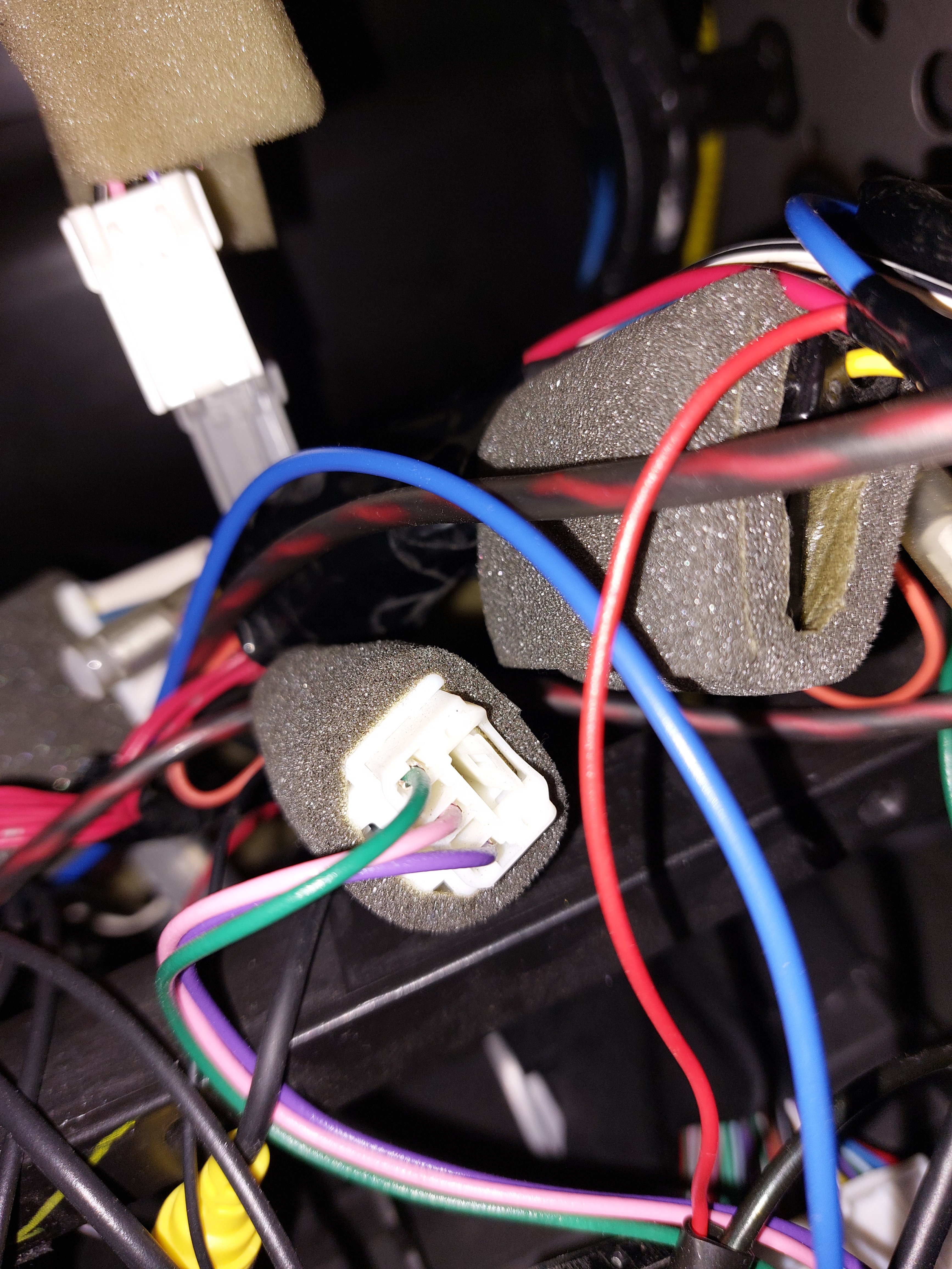

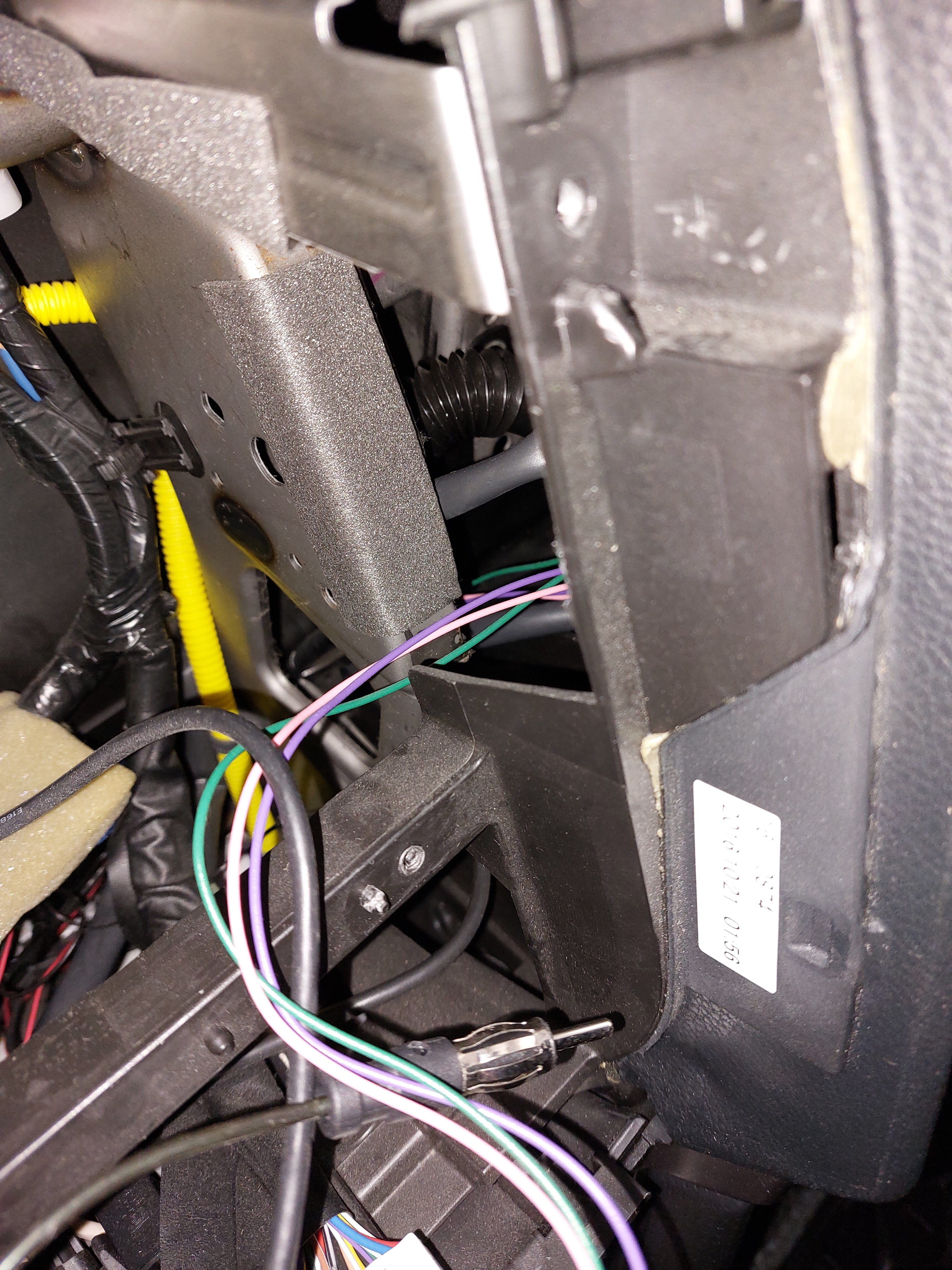

Снял вчера магнитолу.
Адаптера не увидил. Три провода идут в сторону руля. Думаю, что это от него.
