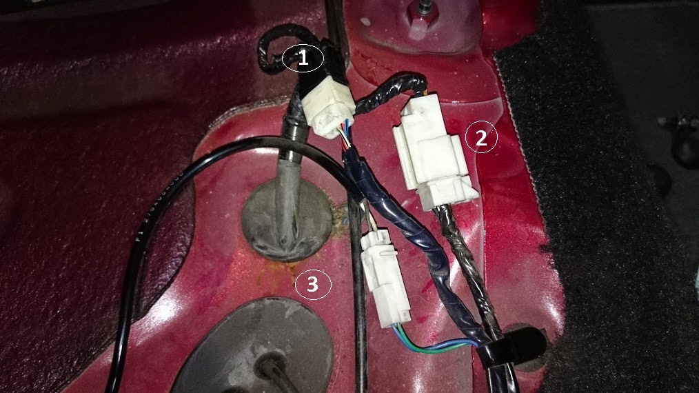

Не могу разобраться, не сходится с мануалом (смотрел по двум)
мне нужно найти плюс и массу топливного насоса
имеется 3 коннектора
№3 это АБС
№2 и 1 - видимо идут в зону насоса
чувство человека-паука подсказывает что это №2 ибо провода толще, но не уверен, к тому же в коннекторе 4 провода
кто знает, подскажите коннектор/пин/цвет)

вчера другу аутбека 2.5 турбо, 2004 года реанимировал, бензонасос не качал, на перекрестке встал, откатили и пошла разборка). Так у него катушка в блоке управления топливным насосом сгорела, массы на насосе не было, вот никогда бы не подумал, что копать туда, прозвонил все от предохранителя, реле , цепи, насос, а тут такое). Кинул проводок минуса от насоса на кузов, чтоб ему до В.О. доехать, насос правда всегда качает при этом, но хоть так, чем стоять в чужом районе. Теперь ищем блок, если есть у кого скиньте в личку. Спасибо.
