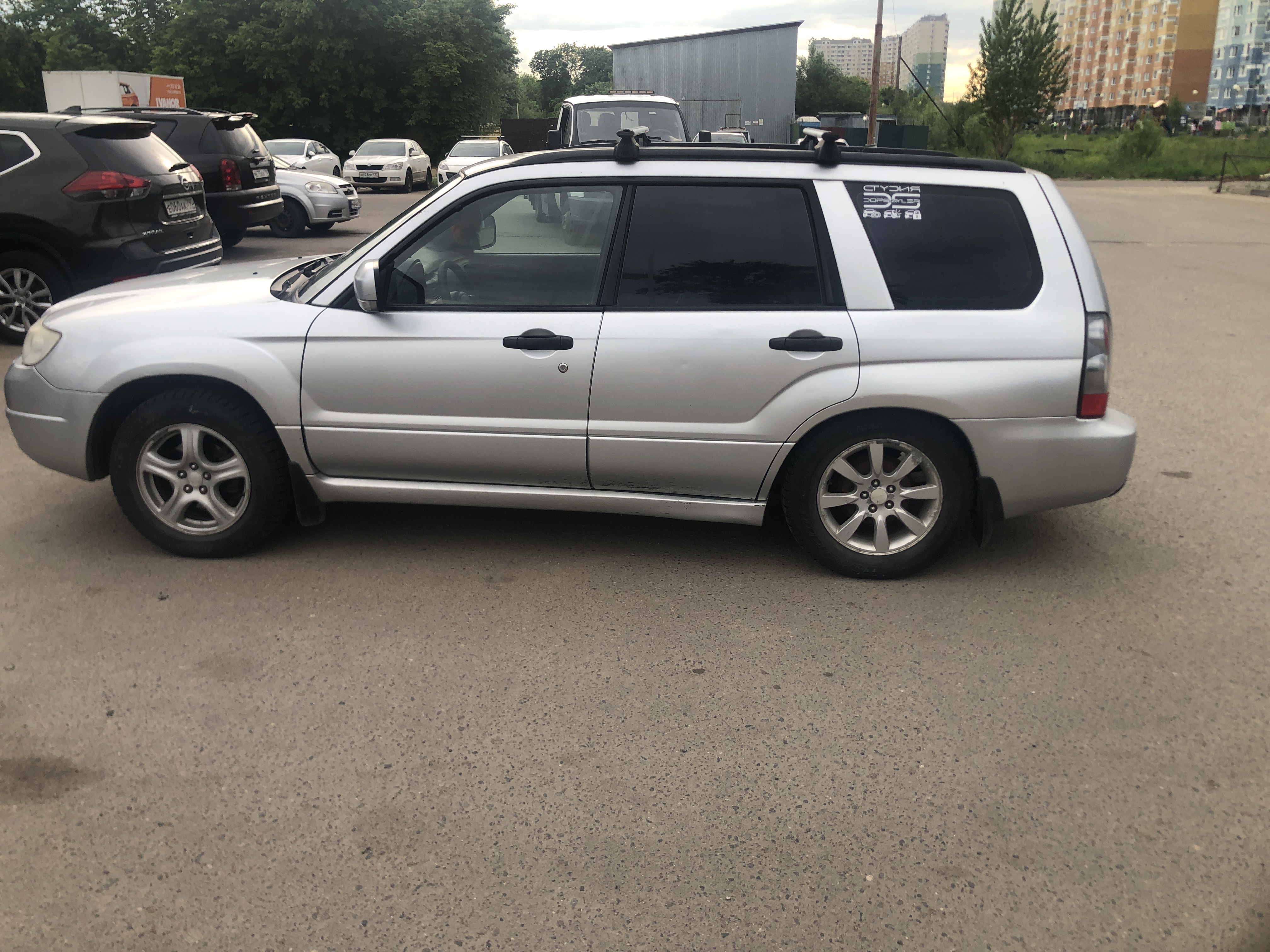

Приветствую вас товарищи лесники. Вопрос мучает меня уже лет 6… что бы не делал какие бы не ставил запчасти авто сидит на жопе. Последнее что поставил это стойки каяба 334345 и вторая этой же серии… пружины st131031r. Итог блин полный швах. Так низко мой форян еще не падал… на протяжении 6ти лет всегда зад был значительно ниже передка но не настолько. Помогите уже наконец то хотябы выровнять задок с передком. Зарание спасибо!! Фото после последней замены прилагаю.

Пы.Сы: в идеале хочу чтоб встало все ровно как положено и поднять его на 5см. Слышал это максимум чтоб привода не страдали и тому подобное…

Это пружины под самовыравнивающиеся стойки. Поэтому жопа и лежит
Я понял. Тогда все на свои места встает… а какие ставить тогда? В идеале над усилинные таскаю прицеп и гружу форяна постоянно…
Блин, вот тоже сразу хотел написать, но подумал, что это так очевидно....
Я вот такой комплект ставил при переходе с самовыравнивающихся - аммо Kayaba
Амортизатор правый 334344
Амортизатор левый 334345
Пружина 20380SA020 2 шт
