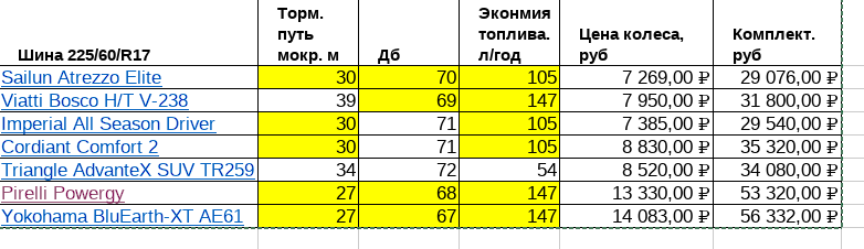

Заморочился с приобретением летней резины, оказалось что в родном типоразмере 225/60/R17 не так много предложений как хотелось бы. А все привычные бренды стоят космос. Я сделал себе табличку из интересных моделей. выбрал из шоссейных по показателям указанным на этикетке.
Все шины с показателями хуже средних сразу выкидывал из рассмотрения. В AT шинах смысла не вижу. т.к. 99% времени машина ездит по асфальту. где самый главный показатель предсказуемость и хорошее торможение (при слабоватых тормозах Форика это вообще самое, самое главное).
С этой точки зрения. сокращение тормозного пути на 3 м от среднего значения обходится на 13 -15 тысяч дороже!
Sailun Altrezzo Elite да еще по скидкам маркетплейсов явно самое выгодное предложение, да еще и по свойствам на более чем приемлемом уровне.

В итоге взял себе Sailun Atrezzo Elite 225/60 R17 99V, всюду в наличии только зима из лета практически ничего не осталось. На Sailun Atrezzo на Ямаркете была очень хорошая цена 6 500 руб за колесо с бесплатной доставкой. Это дешевле, чем на отечественную КАМУ - ВИАТТИ, и немного дороже белорусской АСТАРТы.
Шины привез не ЯМаркет, а БлэкТайрэс, Разговорился с курьером, он сказал, что если брать на их сайте, то цена будет дороже, но получаешь шиномонтаж бесплатно и еще и по хранению есть приятные бонусы, первый год бесплатно.
Сразу поехал в монтаж и поставил. Отбалансировались средне, два колеса почти идеальные по 20 грамм с первой попытки, а два колеса по 60 и 70 грамм соответственно, встали в 0 только с третьей попытки. Мастер сказал, что это в допуск попадает, но все равно от резины которую по легенде делает автоматическая линия ждёшь ровного качества без разброса.
Мстера сразу накачал резину на 2,3 атмосферы, сказал, что все кроссоверы так делает. Мне показалось, что это многовато. Покачал машину за рога жестко стоит на резине.
Попросил выставить давление по табличке на двери для 3 человек 2,1 спереди и 2 сзади. Покачал за рога машина стала немного качаться на шинах, как на холодце. Думаю маловато будет, но мастер сказал, попробуй на заводе небось не дураки сидели, всегда заедешь и подкачаешь.
В итоге получилось отлично, мягко на стыках и рулится хорошо. Совсем нет эффекта который бывал на штатной Йокогаме, когда руль становится упругим на поворотах.
Очень тихо, совсем тихо в машине, даже окно открыл. По сравнению с пересохшим стертым Гудьером просто супер.
