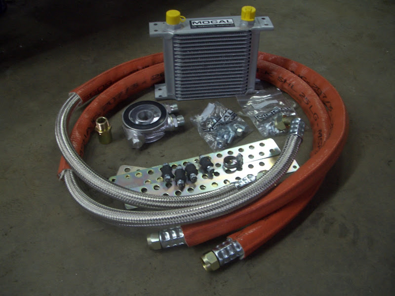

радиатор можно оставлять, маслокулер нада категорически !!!
кстати да.
Михаил, у тебя вроде стоит какой-то, можешь что-то порекомендовать?
любой, даже со спиечный коробок, будет эффективнее, чем охлаждать масло через воду воздухом, вместо того, чтобы антифриз исключить из цепочки хотя бы немного - нагрузку на штатный радиатор это снижает существенно

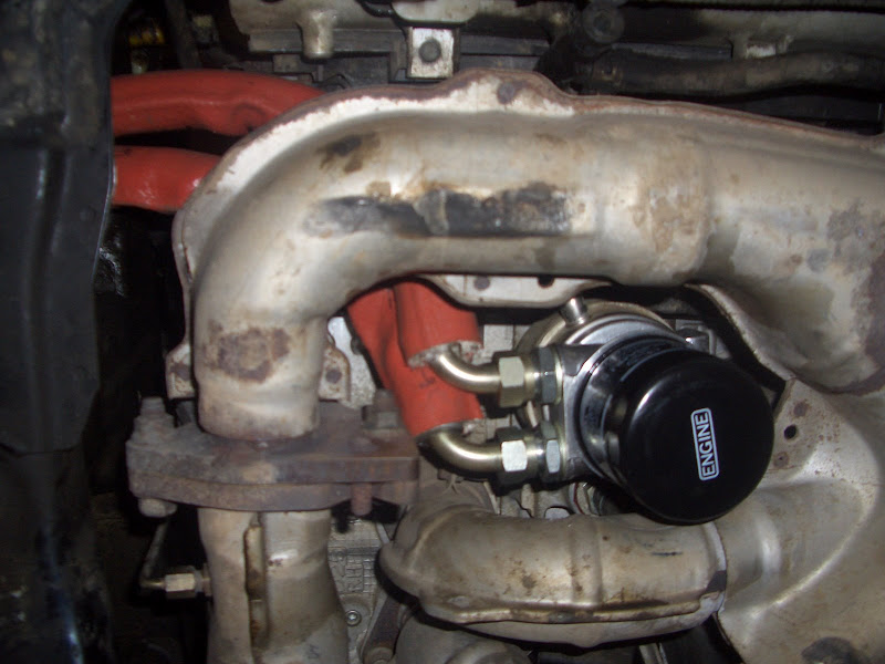

у меня в тестовых целях пока MOCAL 19рядный , 115мм матрица, как раз продувается через стифорь-решетку шикарно, убрал 10-12С температуры масла и серьезно ее стабилизировал - плавно нагревается и плавно остывает
естессна через термостат ( MOCAL в проставке под маслофильтр )
со стороны выглядит так
сейчас буду менять его на вдвое больший из научного интереса, такой же поставлю на АКПП вместо MiSHIMOTO . Повоторюсь, к нынешним доп. радиаторам претензий нет - просто не могу без прогресса :)
будет так (фотошоп-проект). Ровно половина МЯСА новых радиаторов будет скрыта бампером - за счет конвекции на верхнюю половину продувка не пострадает
вот тогда и будем 2 мин вскрывать :)))
