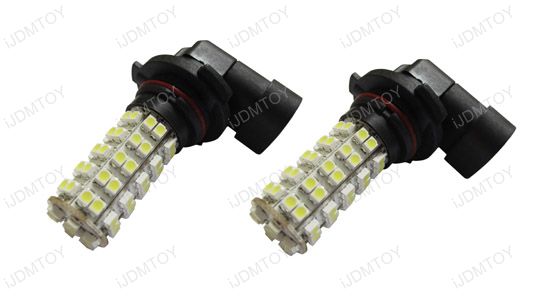

Я ставил. Только не в ближний свет, а в противотуманки. В ближнем свете - света не хватит.
Вот тут есть и фото и описалово.
http://forester.club/showpost.php?p=290726&postcount=55
http://forester.club/showpost.php?p=273229&postcount=50
Вот такие http://www.dealextreme.com/p/9006-3...6500k-fog-white-light-bulbs-pair-dc-12v-51144 лампы оказались говенными, по очереди сдохло половина диодов и я из выкинул. А вот эти пока стоят и радуют http://www.dealextreme.com/p/9006-6w-190-lumen-18x5050-smd-led-car-white-light-bulb-dc-12v-37117 и света от них не меньше! На дороге очень хорошо видно авто.
Самое гуано вот эти http://www.dealextreme.com/p/9006-5w-5-led-car-white-light-bulb-dc-12v-41588 умерли почти сразу и не только у меня
Удачи
