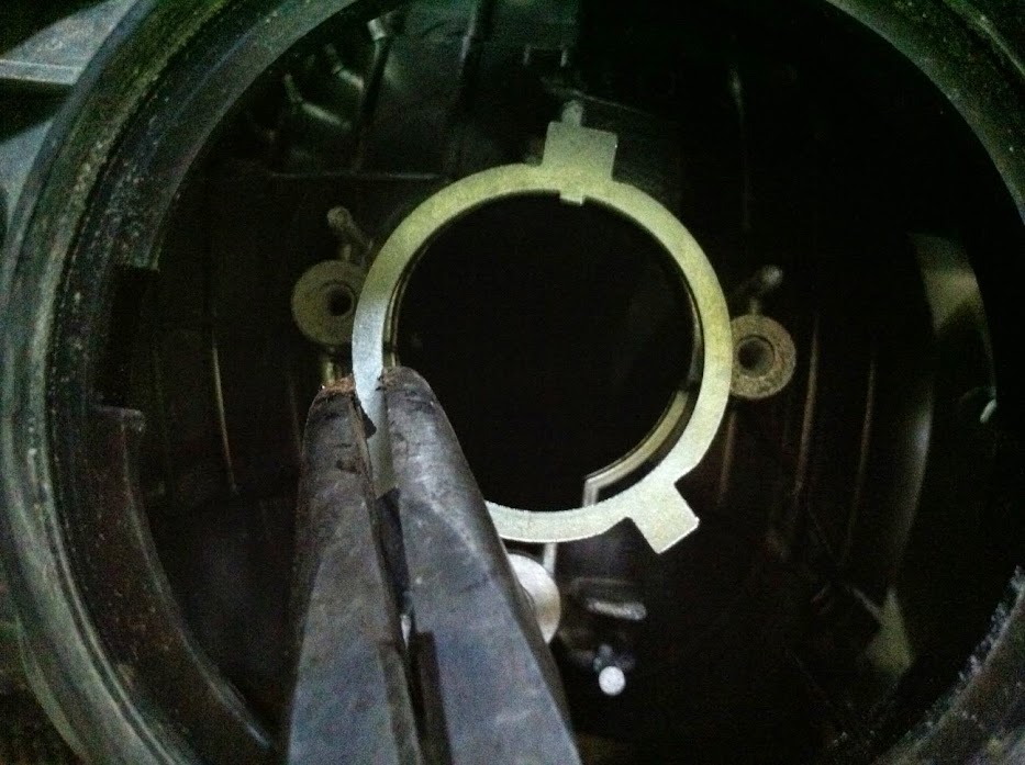

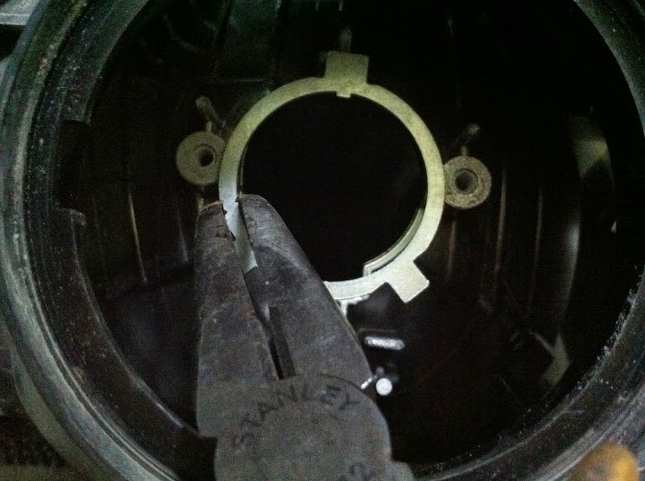

Выкроил наконец то время чтобы установить свои Morimoto mini D2S линзы, снял фары, испортил одну в духовке забыв подложить фальгу и начал было разбирать ее
потом начал примерять линзу и понял что центровочное кольцо туда не покатит, фары с родным европейским ксеноном
%25D1%2584%25D0%25BE%25D1%2582%25D0%25BE%25D0%25B3%25D1%2580%25D0%25B0%25D1%2584%25D0%25B8%25D1%258F+1.JPG
само кольцо
%25D1%2584%25D0%25BE%25D1%2582%25D0%25BE%25D0%25B3%25D1%2580%25D0%25B0%25D1%2584%25D0%25B8%25D1%258F+3.JPG
%25D1%2584%25D0%25BE%25D1%2582%25D0%25BE%25D0%25B3%25D1%2580%25D0%25B0%25D1%2584%25D0%25B8%25D1%258F+4.JPG
%25D1%2584%25D0%25BE%25D1%2582%25D0%25BE%25D0%25B3%25D1%2580%25D0%25B0%25D1%2584%25D0%25B8%25D1%258F+5.JPG
покупал с прицелом на то что все будет plug n play поэтому взял D2S чтобы использовать родные балласты и игнайтеры, и выходит что хрен?
Выходил нужно все резать под центровочное кольцо, или все же есть менее брутальный способ внедрить ее?

если не ошибаюсь,то это кольцо тут вобще нафиг не нужно !
единственное что нужно это спилить чуть чуть стенки у отверстий под винты(которые на фото),чтоб гайку можно было закрутить на линзу !
